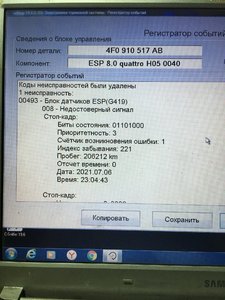

    Здравствуйте, помогите люди добрые! Проблема такая:

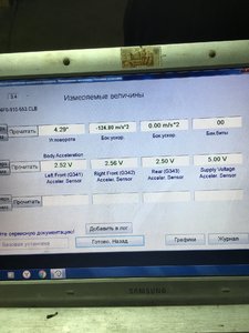

    Ошибка 00493 блок датчиков есп j419 008 недостоверный сигнал. Датчик j419 менял на другой с разборки не помогло все тоже самое. Плюс ко всему в блоке 34 в 18 группе какой то датчик бокового ускорения показывает -124м/с на заглушенной машине. Датчик этот без номера, что это за датчик и как его найти?

    Неоднократно слышал что после замены датчиков нужна адаптация или удаление старых ошибок. Я менял датчик коленвала и только когда на компьютере в ауди центр сити удалили все ошибки появился результат. От диагностического оборудования тоже зависит

    Самое интересное что вчера заехал на мойку и решил помыть подкапотку, выехал с мойки и заметил что ошибок никаких нет. Примерно через час есп то переодически выскакивала то опять тухла. В конце концов все так же горит(((
    Сегодня разобрал пол машины под капотом в надежде найти что нибудь окислившееся но так ничего и не нашёл. Вечером опять помыл мотор и час катался без ошибок... совпадение?

    Блок абс наверное дырявый пропускает воду и коротит ошибка пропадает а так яб посадил ковото за руль вкл зажигания и шевилил проводкой а он пусть говорит что меняется на приборе или нет.

    Шевелил уже проводку и ничего не меняется сегодня ошибка не горит и не думает гореть. Как загорится попробую из керхера попаливать на блок абс может реально дырявый

    Этой осенью я пропаял блок и соответственно сборка была на герметик. Может что не герметично, хотя всю зиму отъездил без проблем
