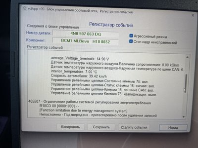

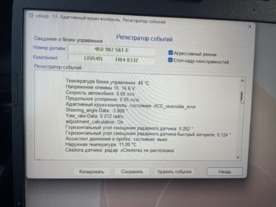

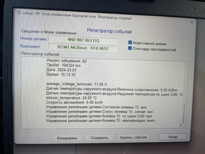

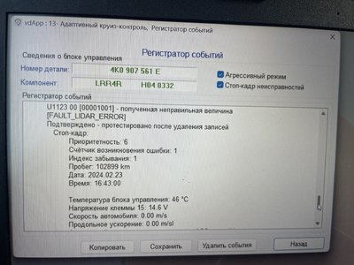

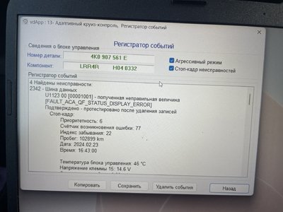

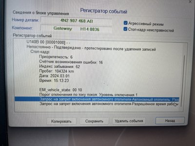

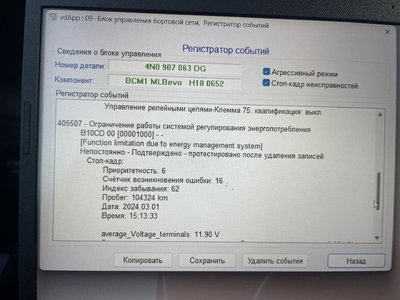

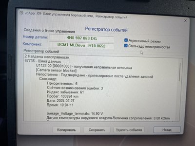

    Всем привет! Машина Audi a6 c8 мягкий гибрид 286 л.с (3.0 дизель)
    В январе месяце словил ошибки по датчикам Nox, в следствии чего сел аккумулятор. После этого програмно (без фактического удаления) были отшиты датчики и мочевина.
    Осталась проблема по адаптивному круиз контролю. Он перестал работать, ошибки прилагаю во вложении.
    Пробовад адаптировать в сервисе, но ничего не вышло, со слов мастера: радар или лазер ругается на температуру.
    Подскажите, куда копать? Может кто сталкивался с данной проблемой.
