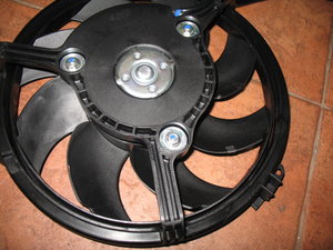

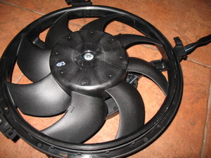

    Не совсем понял, что сточено. Вот фото нового оригинала.

    не, сам "телевизор" в районе венитлятора на вязкомуфте
