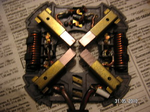

    Сегодня померил эти щетки от ВАЗ 2101-06, они на 2 мм уже. Такие ещё быстрей коллектор пропилят и сами сработаются, площадь контакта меньше, а сопротивление перехода больше, значит температура будет выше, а теплоотвод хуже, да и в щёткодержателе болтаться будет. Понравились щетки от ВАЗовского стартера. Толщина один в один, а ширину на наждаке надо подогнать. И твёрдость её близка к оригиналу, электрическое сопротивление меньше на 0,2 Ом. Сегодня начну делать.
  4. Alex-MS
    Alex-MS Завсегдатай
    14 ноя 2007
    603
    Волгоградская обл.
    A6 2,7 BiTQ Q5 2.0TFSI
    Щетки стёрлись до упора. Остальное всё в хорошем состоянии.

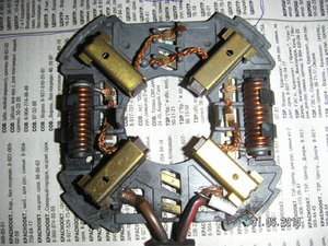

    #105 Alex-MS, 1 июн 2010
    Далее собрал двигатель и подал пониженное напряжение (5В) для приработки щёток. Минут через 20 звук стал тише. Искрообразования вообще не наблюдается. Хороший результат.:thumbup: Фото получилось не очень, поздно уже было, спешил.

    Да не совсем, короче не додумал:smile42:. Нельзя ставить щетки от стартера, по электрическим параметрам хорошо, а по механическим не очень.
    При испытании следующего реанимированного "карлсона" обратил внимание, что температура коллектора поднимается после включения на столе через 3-4 мин. до 80-90 градусов. Большое содержание порошка меди в стартерных щетках ведёт к увеличению сопротивления скольжения, а это температура и ускорение износа коллектора. В стартере такие щётки работают кратковременно, а в "карлсоне" продолжительно. Надо срочно исправлять косяк. Буду искать медно-графитовые щётки для генераторов или электродвигателей 7х8 мм с боковым проводником.
