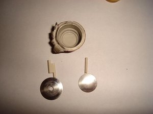

    Чтобы уж окончательно расставить точки в разговоре о датчике включения вентилятора, препарировал сегодня очередной неисправный, только что снятый с машины. Итак.
    1. Датчик имеет контактно-биметаллическое устройство, никаких терморезисторов итд. просто вкл-выкл, как в жигулях 30 лет назад.
    2. Конструктивно работает примерно так-внизу датчика расположены 2 биметаллические пластины, которые через пару удлинителей давят на контакты, каждый на свой, это и есть 1 и 3 скорость.
    3. Собственно контактная группа датчика вообще не имеет следов подгарания (машина 2001 года), т.е. входной ток блока управления очень мал.
    4. Проверка работы вентиляторов посредством замыкания выводов в разъёме-вполне адекватна и эквивалентна включению соответствующей контактной группы датчика. Надо только думаю соблюдать осторожность в пане статики-не удивлюсь, если блок управления на входе имеет полевые транзисторы.
    5. Что то ВАГ опять сфиговничал-старые, большие датчики включения вентилятора на предыдущих моделях, зачастую работают без нареканий и в 20, и в 25 лет. А тут массовый отказ датчиков на машинах 8 и старше лет.
    Ну и на последок пара фоток чтоб было понятнее.
