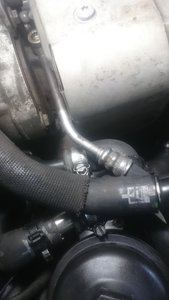

    У меня asb. Сфотаю по светлу и выложу, че там насоединяли

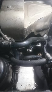

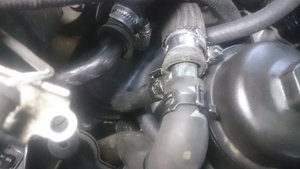

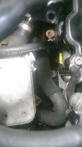

    Сделал фото соединения шлангов на месте удаленного ЕРГ.

      244

      255

      258

    Между турбиной и корпусом фильтра соединили толстым шлангом и поставили туда тройник.
    Где-то надо сократить проток антифриза. Скорее всего из малого круга на большой получается перепуск через шланг. Вот только где?

    Посмотри внимательно и исключи контур охлаждения ЕГР. Его тупо надо глушить.
