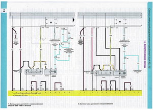

    Слушай кто знает: говорят тебе плюс идет с приборки через лампочку контроля зарядки :umnik:
    Для неверующих схема:

    #11 veny399, 14 июн 2010
    схема открывается только на 25%
    всё открыл
    спасибо

    щас пойду попробую
  13. veny399
    veny399 Участник форума
    18 дек 2009
    385
    А80 В3 2Л 3A 89г
    всем спасибо зарядку зделал
