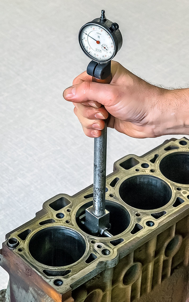

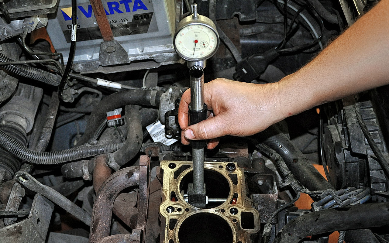

    Снятый и вымытый блок цилиндров мастер должен как следует промерить.
    Не забудьте, что блок перестал быть номерной документально оформляемой деталью. Иными словами, его без проблем можно поменять.
    Как бы там ни было, надо помнить, что трещины в любом месте блока цилиндров недопустимы. На зеркале цилиндров не должно быть глубоких забоин, рисок, задиров и прижогов — допускается лишь наличие небольших натиров, не ощущаемых на ощупь.
    Далее проверяется плоскостность привалочной поверхности под головку блока.

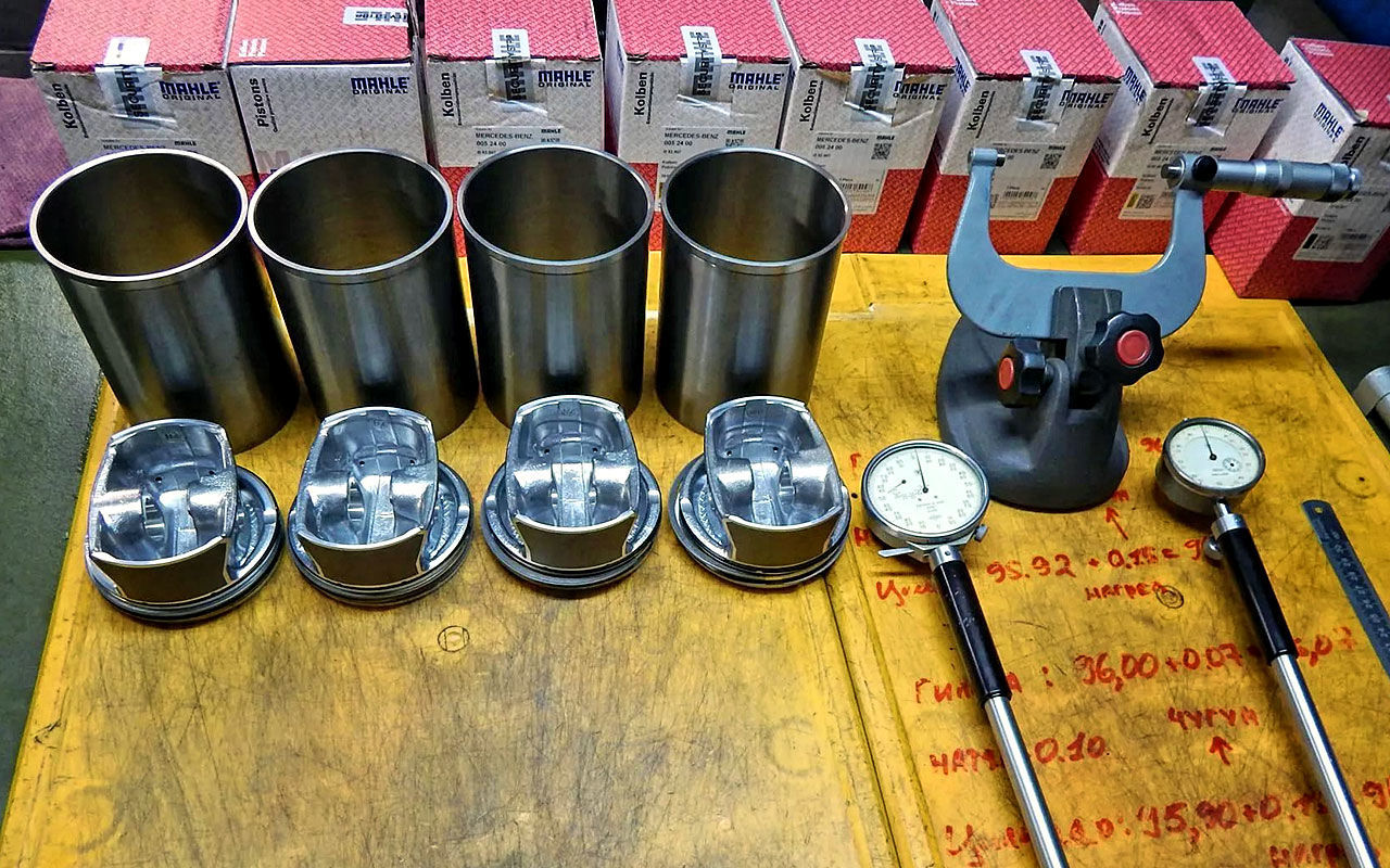

    Сравнивая замеры диаметров цилиндров и юбок поршней, установленных в этих цилиндрах, можно определить зазор между поршнем и цилиндром, который не должен практически на всех двигателях легковых автомобилей превышать 0,15 мм. Если зазор превышает такую величину, то потребуется расточить и отхонинговать цилиндры под ремонтные поршни увеличенного размера. При этом поршневые кольца необходимо заменить новыми, ремонтного размера.
    Расточка блока цилиндров V-образного двигателя сложнее и дороже аналогичных работ на рядном двигателе.
    Все вышесказанное относилось к блоку цилиндров, изготовленному из чугуна. Если ваш двигатель имеет алюминиевый блок цилиндров, то на поверхность цилиндров напылено специальное покрытие либо установлены тонкостенные чугунные втулки, которые мотористы называют гильзами. Так вот, покрытие, если оно ободрано, уже не восстановить никак. Приходиться растачивать отверстия под установку ремонтных гильз, у которых внутренний диаметр будет номинальным. Точно так же приходится поступать и с блоками с завода, укомплектованными тонкостенными чугунными гильзами, потому что толщина их стенки не выдержит расточки под ремонтный размер, да и поршни далеко не всегда для данного двигателя выпускаются с ремонтным (увеличенным) диаметром.
    Все готово к «таинству» загильзовки двигателя.

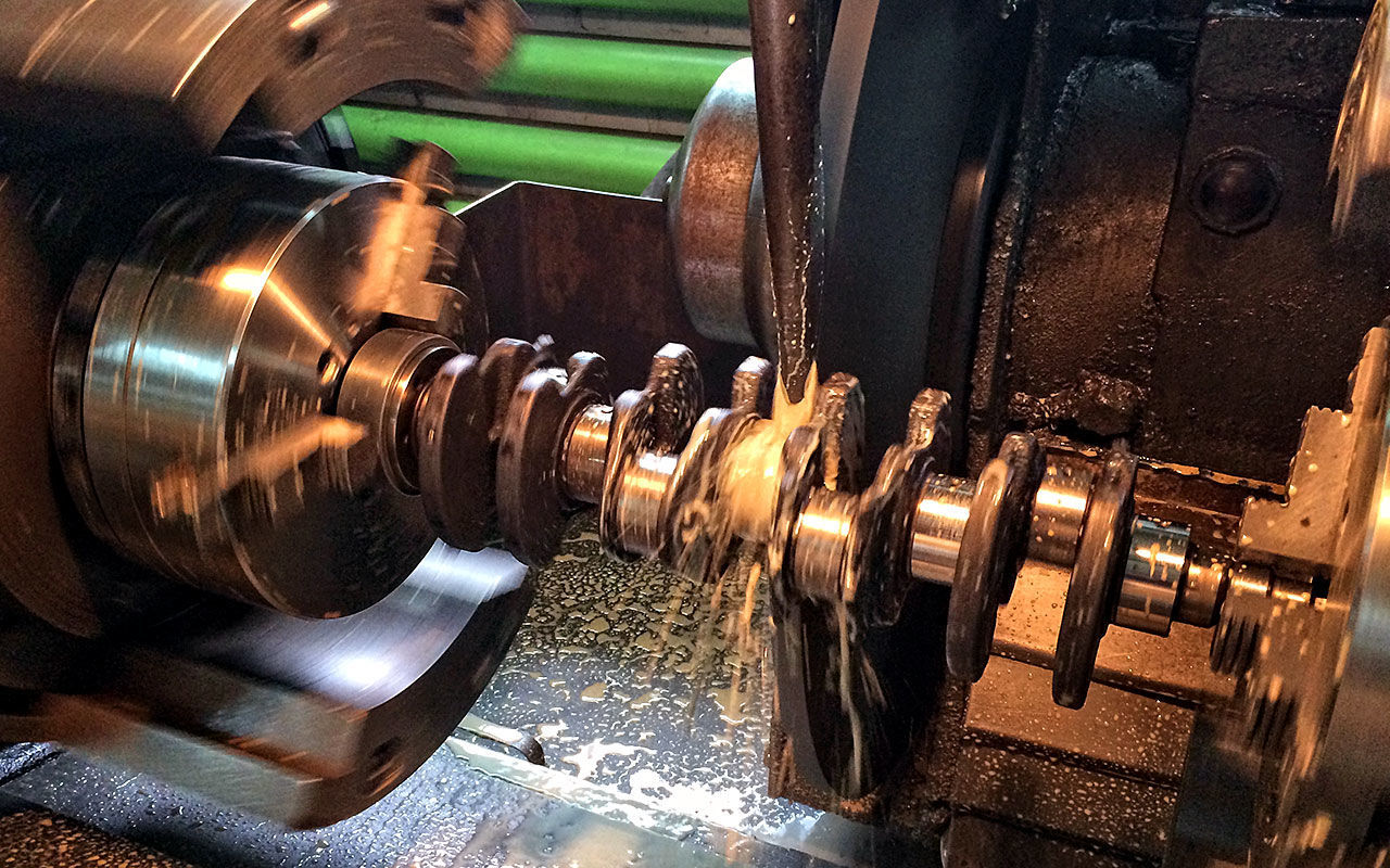

    Коленчатый вал

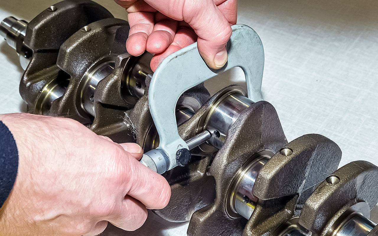

    Трещины в любом месте вала недопустимы. На коренных и шатунных шейках вала, а также на поверхностях, сопрягаемых с рабочими кромками сальников вала, не допускаются задиры, царапины, забоины и риски.
    Мастер промеряет коренные и шатунные шейки вала.
    Для оценки износа вала микрометром измеряют диаметры всех коренных и шатунных шеек коленчатого вала в двух диаметрально перпендикулярных плоскостях.
    Шлифование коленчатого вала под ремонтный размер.

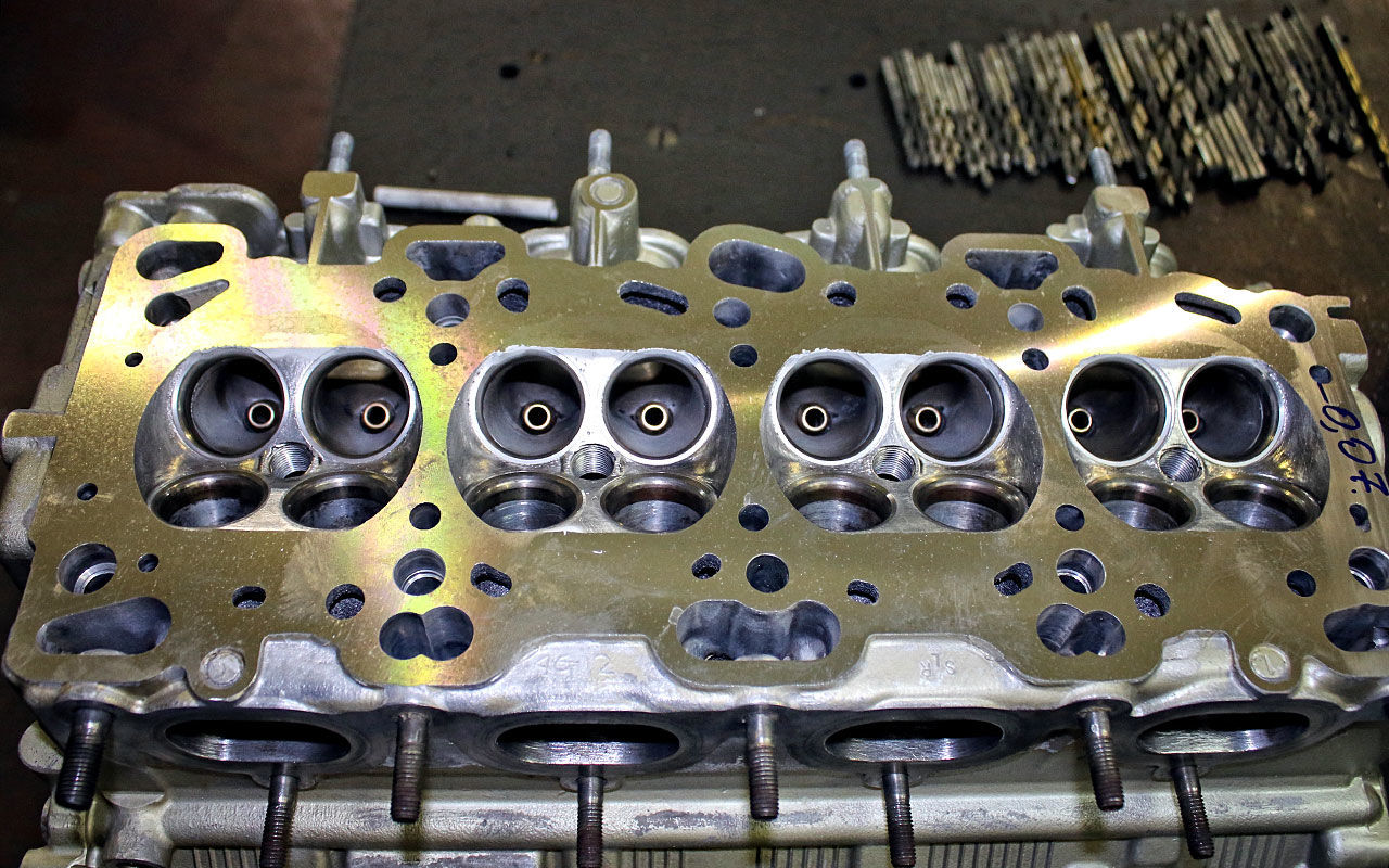

    Головка блока цилиндров

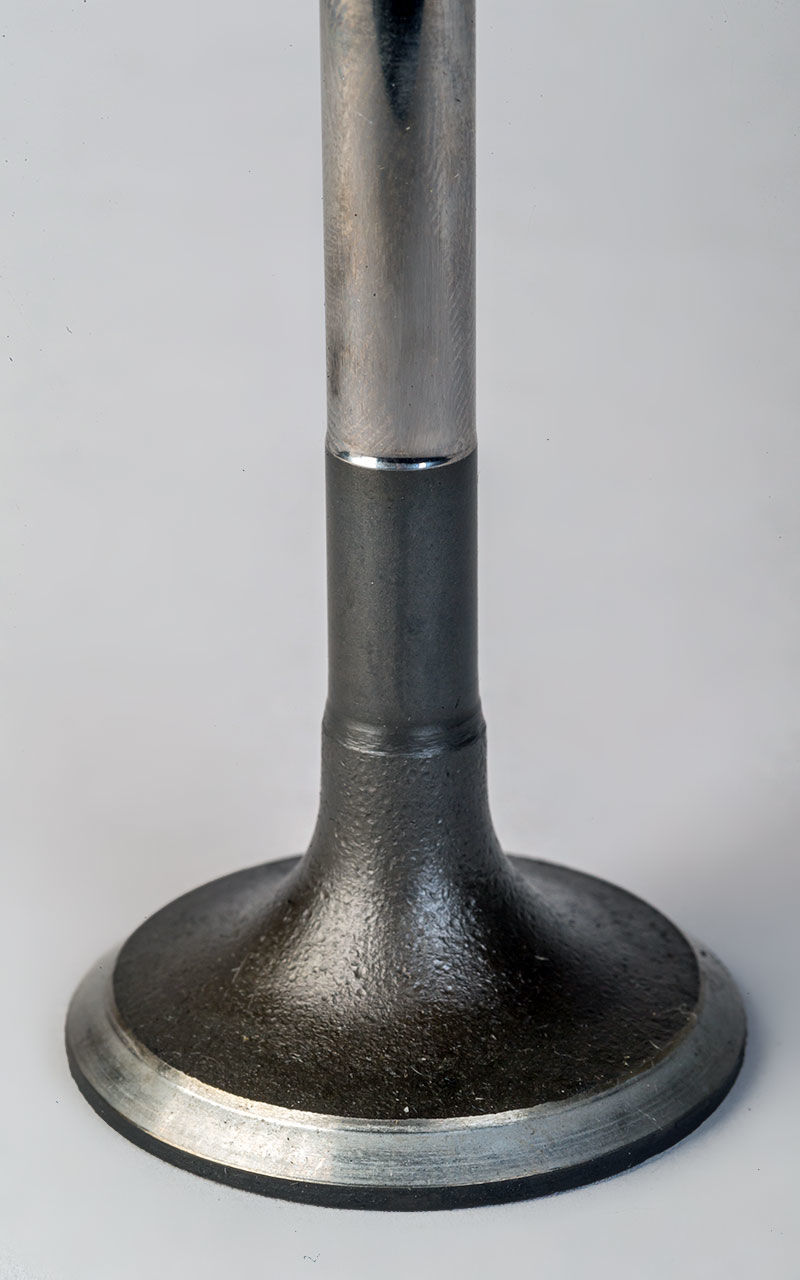

    Мастер должен проверить состояние гидротолкателей. При ремонте головки блока всегда следует заменять маслоотражательные колпачки. Проверяют на износ клапаны и направляющие втулки.
    Поверхность головки, прилегающей к блоку цилиндров, должна быть плоской для обеспечения герметичности газового стыка, а также каналов для прохода масла и охлаждающей жидкости.

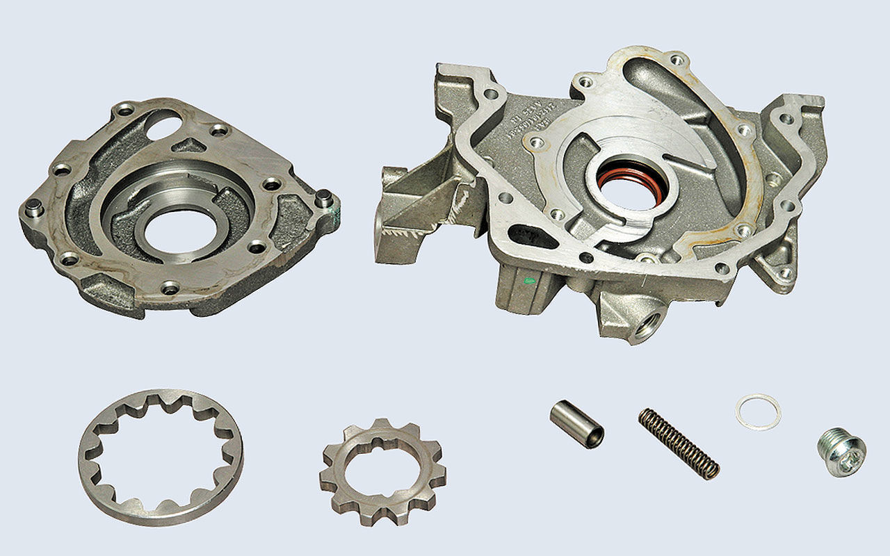

    Проведя работы по восстановлению двигателя, мастера не должны упустить из виду главный орган маслоснабжения двигателя — масляный насос. Если его изношенные детали не обеспечат должного давления масла, то — «здравствуй, новая капиталка».
    Клапан с таким стержнем и привел в негодность направляющую втулку, поэтому сам подлежит замене.
    Головка блока цилиндров прошлифована. При этом снят совсем небольшой слой металла, что не повлияет на работу двигателя.
    Специалисты должны разобрать и отдефектовать масляный насос самым внимательным образом.
