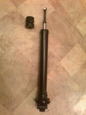

    Всем привет!! Решил поменять задние амортизаторы...выбирал-выбирал и заказал Kayaba...Вот получил, порадовался, но при осмотре понял, что они какие-то не такие...
    В exist выбирал из списка, где много других и их фото нормальные, такие же как у меня стоят, а на эти сразу внимание не обратил...блин...

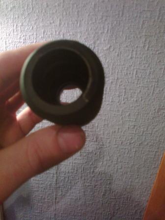

    С ними в комплекте идут отбойники, но не такие как должны стоять. Я ещё и отбойники заказывал, но они вообще туда не идут...на штоке упор какой-то.
    Подскажите, что делать...

    может пока не прошло 2 недели сдать обратно и перезаказать другие?

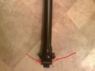

    Настораживает, что родной буфер на них не встаёт, и снизу, где сайлентблок расширения...
    Хотя может всё встанет норм. с каябовским буфером...

    На Kayaba, по крайне мере у меня, стояли свои отбойники и пыльники, которые невзаимозаменяемы с родными.
  6. Diletant
    Diletant Завсегдатай
    29 мар 2010
    977
    А80/Б4 2.3 NG
    Ставь с отбойником из комплекта, не сомневайся.

    Не понятно только как ставить отбойник?
  8. Diletant
    29 мар 2010
    977
    А80/Б4 2.3 NG
    Как он на фото лежит, так и ставить. Его по другому и не постивишь.

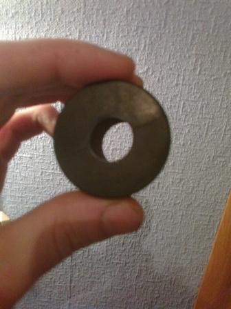

    Блин, нихрена эти KYB не встают...На них мои пружина полностью не садятся...У меня стоят БОГЕ на них хорошо садится пружина. Я так понимаю, что на них и пружины должны свои идти...
    И ещё не понятно зачем нужно вот это:
