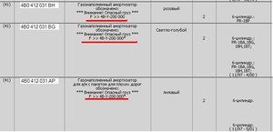

    Возникла проблема при выборе номера амортизатора. Получилось так, что в разных магазинах EXIST.RU менеджеры по запросу выдали разные номера, в частности 4B0 412 031 BG и 4B0 412 031 AP. Это немного напрягло. Залез в ELCATS сам и выяснил, что ещё один номер может подойти: 4B0 412 031 BH. (см.рис.).
    Понятно, что для определения конкретного номера амортизатора нужен номер комплектации, а у мну его нет.
    Вопрос:
    1. Как узнать №комплектации?
    2. Где и как на амортизаторе размещена цветовая маркировка, где посмотреть цвет розовый/светло-голубой/лиловый?
    3. может кто подскажет какие буквы у амортизатора для моего авто?
    А с номером пружин подвески вообще полная засада, в одном магазине дали номер 8D0 411 105 DL , в другом 8D0 411 105 DS. А в ELCATS вообще вариантов не мерено.

    Вот расшифровка твоего вина + опции.
    Тебя интересует вот это:
    1BB Подвеска/амортизаторы, исполнение для плохих дорог
    Соответственно каталожный номер переднего аммо для пакета плохих дорог - 4B0412031AP.

    Ок. Огромное СПС. Теперь запомню комплектацию по подвеске - PR-1BB/0JL
