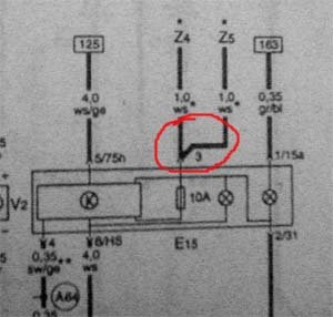

    где ты откопал кнопку обогрева? У меня они работают без всякой кнопки (на сей раз 100% уверен).
  2. dima2222
    dima2222 Старожил
    11 ноя 2005
    4.313
    А4 8Е quattro
    Ответ: Не понятно, есть опция или нет :)
    так мож лучше со стекляшки начать поиск неисправности ?

    у тебя что кнопки обогрева заднего стекла нет? :drunk: и какой смысл их греть постоянно, даже обогрев заднего стекла автоматически через 10 минут отключается, у меня обогрев зеркал включается только при нажатии кнопки обогрева заднего, тоже на 100% уверен... а летом обогрев даже принудительно не включишь, в зеркалах термореле стоят

    предохранитель проще проверить чем стекляшку выковыривать, она иногда очень прочно сидит

    А мож прежний хозяин авто не стал заморачиваться, а соединил провода напрямую минуя кнопку? Чтоб один раз и навсегда...
    На самом деле обогрев зеркал должен работать от кнопки. :hi:

    может и так, провода подогрева зеркал должны на 3 контакт кнопки приходить, где и появляется 12В при нажатии :)
