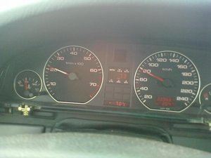

    если ты имеешь ввиду квадратное окошко, то у меня там расход бенза показывает
