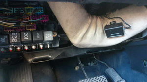

    Ребят, в общем такое дело. Продырился шланг ГУРа, хочу его снять и отнести на перепрессовку. Один конец откручивается норм, а другой вообще ппц, тот конец уходит куда-то глубоко за вакуумник и даже человек-паук его наверное не сможет открутить.
    Я почитал, посмотрел руководства, в них рекомендуют открутить вакуумный усилитель и тогда всё ок будет. Откручивается он откуда-то из салона, где педальный узел. Я открутил нижнюю полку, смотрю туда и не могу понять что к чему! :confused: :spy:
    Знаю что он прикручен на 4-х болтах. Но ничего подобного там не нахожу :(

    немножко поразмыслив, должно стать понятно, что если проследить педальку тормоза, то доберёмся и до вакуумника, ибо педаль нажимает именно на него.
    воздуховод сними, может, лучше видно будет.
    Хотя я не помню, снимал я его или нет (я менял ВУТ на С4). Возможно, я откручивал ещё держатель релюх и отодвигал в сторону (на твоём фото с крашеными гайками он).

    У Юры Blindhorse фото хорошее есть:
    Видно соединение педали и штока вакуумника (синяя стрелка как раз показывает на это место).
    Видны две нижние гайки крепления ВУТ и половину правой верхней гайки. Левая верхняя не видна.

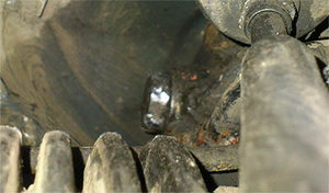

    Внимательно рассмотрев фото-отчёты и изучив ваши советы, решил для начала попробовать найти визуально этот пустотелый болт шланга. И действительно увидел его! Снял патрубки ОЖ идущие к отопителю, что бы было удобнее подбираться... и начал крутить этот болт обычным накидным гаечным ключом на 19. :engineer:
    Болт этот очень мощно закручен... я постукивал молоточком но визуально грани не смещались, в итоге от моих манипуляций болт стал скругляться и крошиться. Короче он практически круглым стал :(
    Даже и не знаю что теперь делать :(

    Вакуумник снимать не стал. Думаю его снятие уже погоды не сделает (((
    у меня есть набор торцовых головок с трещёткой, пробовал туда запихнуть, но зараза не умещается - головина трещётки упирается в стенку и не даёт головке встать ровно...

    думаю теперь сделает.

    Газовый ключ в помощь :D
    На свой чудо-болт есть свои чудо-головки :laugh:
    Теперь, наверное придется.:shock:
