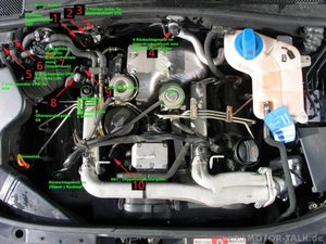

    Это моё предположение, т.к. не может температура просто так взять и упасть.
    Вот он - g62 датчик, он же ДТОЖ. Номерок мне не найти
    Стоит он копейки. Начинать надо с простого. Кстати, уровень охлаждайки нормальный?
