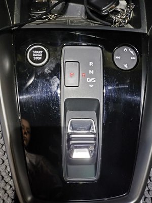

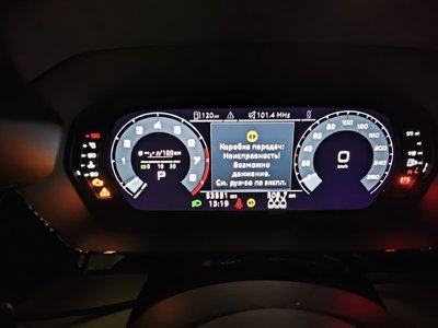

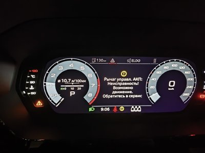

    Добрый день. Ауди а 3 8Y. Такая проблема возникла. Вечером поставила машину в паркинг. Утром пришла, села, машину завела, а передачи не переключаются. Машина стоит на стопе. Сам селектор двигается, но передачи не реагируют.
    Выскакивает сначала информация, что коробка передач, а после рычаг информация. см.ниже фото.
    Как можно её в ручном режиме перевести, чтоб передачи переключить или хотя бы на нейтралку поставить? Чтобы до сервиса доехать

    Как вариант, почитать мануал к машинке.
    Там написано, что коробка разблокируется ключом, который должен лежать в вашем габажнике.
