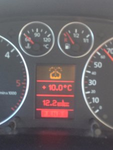

    Автоматическая коробка нормально переключает скорости, но когда на приборке вместо Драйв загорается вся полоска перестает переключать кнопкой с руля и в режиме типтроник.

    на второй фотке видно как горит все значки показывающие АКПП
    на первой фотке все в норме
    Поглючит немного и потом опять все в поряде....

    Ну это типа в аварийный режим что ли становится, тут только шнурок подключать надо и смотреть на ходу что изменится

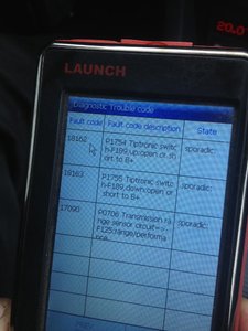

    решил не затягивать и получил сей результат :help:
    :shock: Кто что посоветует? может кто-то сталкивался с такими ошибками? IMG_1188.jpg

    если в третьем случае надо почистить фишку, то в первом и втором какие перспективы?
