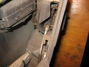

    Решил сегодня заняться задней правой дверью. Дело в том, что при закрытии машины брелком все "пипсики" прячутся, а на этой двери нет и были случаи что дверь просто не открывается с обеих сторон.
    Снял обшивку, пытался что-то подёргать но ни каких результатов, дверь так и не открывается. Теперь дверь совсе не откурывается с двух сторон! Обшивка снята.

    у меня такая проблема решилась с помощью WD-40. Залил весь механизм, дал отмокнуть, потом разрабатывал и чистил. Все работает уже больше 2-х лет.

    это тросик на ручку весь геморой из-за него сам недавно делал

    точно! Тросик внутренней ручки заедает на обратку! Замок заперается а
    открыться не может! У меня тоже такая проблема была,еле разобрался,потом снимал замок чистил и смазывал,теперь все гуд! Удачи!
