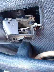

    Вчера, снимал обшивки передних дверей, для внедрения колонок, сегодня с утра понял что правая дверь не открывается ни с нутри ни с наружи. Внутреннюю ручку когда тяну чувствуется усилие, то что тросик натягивается. По наружной вроде тоже как обычно. Центральный замок работает, пимпку поднимает и закрывает. Ещё заметил что если хорошенько потянуть за внутреннюю ручку то срабатывает центральный замок и закрывает двери. Подскажите есть какие-то связь между внутренней и наружной ручкой ? Если например слетела тяга с наружной, внутренняя по идее должна же работать. Прошу помощи как открыть дверь...

    Разобрался, получается тросик что ставится на внутреннюю ручку немного не так поставил, хотя на левой двери он у меня стоит по другому, переставил и все заработало и внутренняя и наружная ручка. Получается между ними есть связь, по крайней мере если тросик стоит не правильно, то и наружная ручка не работает !
    На фото так как у меня все заработало, а до этого я поставил упор тросика подальше от крючка (там тоже есть для него разик)
