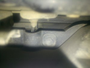

    Вообщем - не вариант! Смотри!
    [/ATTACH]
    Второе фото - капот приоткрыт и щель 2см между решеткой, а если захлпнуть, скоба в замке спячется окончательно. Нужно искать другой вариант!

    Федор, вот я и хочу пилку просунуть между решеткой и капотом в щель около 1 см и отпилить обе ноги скобы. Первая видна на 2м фото сразу за гайкой. разве не получится?

    Если ты видешь скобу у себя, то попробывать можно. Я у себя в закрытом положении не вижу, потому что щели между решеткой и капотом вообще нет... Если. Учесть ещё факт что капот в конце зкруглен, то пилка войдёт под углом и скобку просто не достать и пилить в слепую, что не есть хорошо... Все выводы сделал смотря на свою .

    Открыли в сервисе со стороны мотора.
    Ингредиенты: такой же авто, чтобы посмотреть замок сверху, маленький слесарь, пруток с загнутым концом, монтировка, зеркало на удлинителе. Без монтировки ничего не получалось примерно час. Стальная проволока гнулась, пружинила, но не открывала. Потом коллега ему помог монтировкой. Подпер проволоку и капот открылся.
