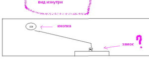

    зарисовал схему которую видел изнутри.....
    куда эту проволку надо толкать?вправо,влево или вверх????

    бур - это сверло метра 2 длинной и 2 см в толщине, просто проволки подходящей не нашел ))) схема твою ща поправлю и выложу :very_cool:

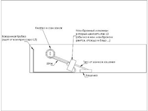

    Итак ... смотри атач. Сия приблуда, которя обозначена как мембранный механизм на рисунке, двигает шток, у тя лопнула мембрана и в один прекрасный момент шток перестал двигатся и остался в положении закрыто .... твоя задача сдвинуть этот шток, ходит он легко так что ничО там трудного ... сдвинул вправо - обошел авто нажал на кнопку - не открылось ..... лезеш опять в авто и двигаешь влево - повторяеш вышеописанное действо и вуаля , габажнеГ открыт )))сам механизм через подлокотник плохо видно т.к. он находится за железякой ...
    а .... вот нашел, лучше чем на этом ФОТО не обьяснишь, двигать инужно ту тягу которая обозначена стрелкой .....
    Вот собсна и фсе :dead:
