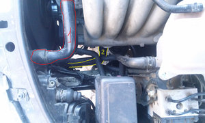

    Прикрепил фото для уточнения, патрубок №1 красный должен быть теплым с завода авто, патрубок 2 нагревается после открытия большого круга? в моем случаи Патрубок 2 теплеет вместе с заводом авто! Хотя термостат поменял меньше тыс км назад!
    Может ли термостат открываться раньше времени из за ошибки датчика G62?Где находится этот датчик?

    Пару дней назад ты утверждал, что нижний холодный. Да ну ладно..
    Термостат меняй, либо проверь, может "криво" поставил, хотя это практически нереально.. Кстати, вполне возможно, что могло попасть что-то между тарелкой и седлом, когда он был в открытом состоянии и теперь это что-то там прижато до тех пор, пока термостат не откроется заново, а для этого нужна температура открытия, которой достичь в данном случае очень проблематично.
    Термостат открывается механически от температуры и датчик на его открытие влиять не может никак.
    Датчик температуры находится на задней части двигателя в фланце, от которого идет патрубок на печку. Я же тебе ссылку на мануал дал, там где-то расписано местонахождение всех навесных электроузлов и датчиков в твоем авто.
    Посмотри на его разъем и проводку, может проблема и не в датчике вовсе.
    Остальные ошибки и проблемы с ХХ и жером топлива видимо от проблем с датчиком.

    так он же открыт постоянно получается? как в нем что то попало?
    понял, он в полуоткрытом состоянии и не может закрыться....

    То, что он открыт - это ФАКТ, даже и не сомневайся! Иначе нижний был бы холодным пока стрелка 90 не показала бы. А вот почему он открыт - остается только догадываться... Смотреть на него надо!
    Про "что-то попало" - это лишь предположение.. Когда-то у меня еще на 80-ке кусочек пластика так однажды застрял. Откуда он там взялся - я не помню. Вероятно это был кусок от какого-нибудь фланца, они достаточно часто крошатся при замене, особенно их края у уплотнителей.

    Заменил термостат. Машина прогрелась до раб температуры за 10 мин. Печка жарит отлично...
