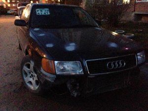

    Audi100 91г aar2.3
    Привет всем! Взял на восстановление ауди 100 2.3aar 91год aкпп.
    Прошу вашей помощи...
    Вообще так: Искра есть(но помоему слабая) свечи новые, новый бензонасос, компрессия есть.
    Куда еще нужно смотреть? может какой нибудь датчик?!
    Зарание спасибо
