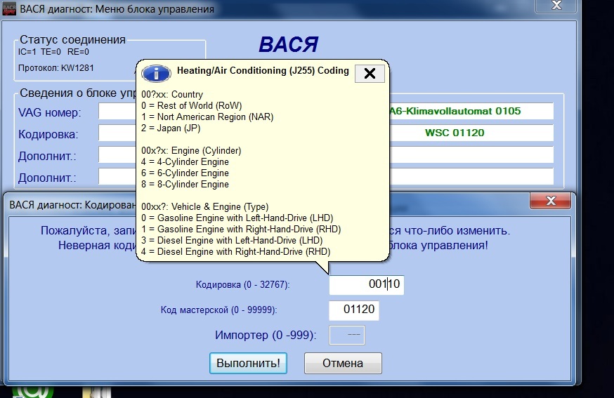

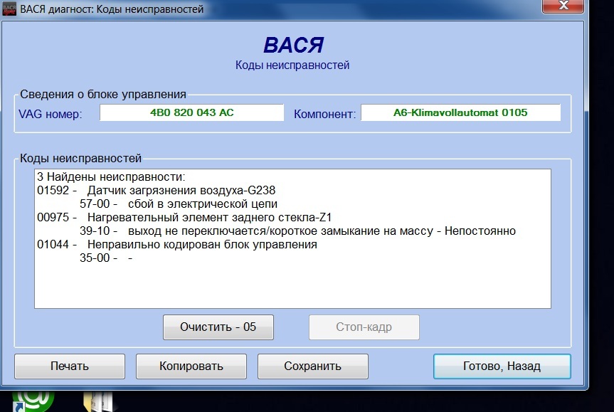

    пишу "00060" и выполнить...... Захожу а там опять эта хирня написана....что поделать и откуда достать логин?

    да подсказали уже на АФ..
    00000 писать надо :cool:
