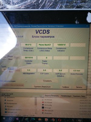

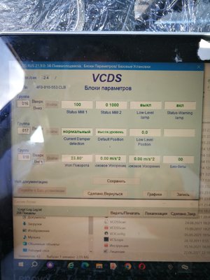

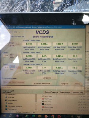

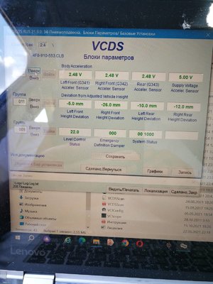

    Audi a6 c6
    У меня ошибка 02646 . Аналогичные симптомы . А вы все каналы читали ? Положение клапанов и прочей электроники ?
  15. ANTS
    ANTS Новичок
    20 мар 2015
    25
    Беларусь
    Audi a6 c6
    В таком случае выжирало бы у него колесо с одной стороны и стуки на ямках были бы и это же заметно будет что кронштейны датчика криво стоят ?
