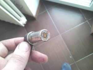

    Поставил блок на место, сделал диагностику, показала ошибку, замыкание в датчике переднего правого колеса....снял датчик и заменил на новый.

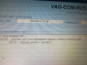

    Опять несу мастеру он паяет, ставлю блок, читаю ошибки, пишет "замыкание на датчике левого заднего колеса".....меняю датчик, однако ошибка не уходит....
    Где искать? Может когда паяли в блоке что повредили?

    Скорей всего так и есть, у меня до пайки такая ошибка была, после перепайки месяц покатался и вылезла ошибка по датчику G 201, паять больше не стал купил б/у, пока полет нормальный.
