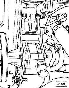

    Всем привет
    не получается натянуть ремень гура откручиваю 2 болта как на фото пытаюсь его монтировкой сдвинуть он и не ослабляться и не натягивается болт который должен его натягивать уже далеко за зубьями натяжения я бы купил ремень нормальный но как его вернуть обратно уменьшить натяжку?
    машшина ауди 100 c4 двигатель AAD 2.0 1 ремень у меня идет сразу и на генератор и на помпу 2й только на гидроусилитель вот подскажите как его натянуть?
    и всели болты я открутил как на фото!?

    И нахрена там монтировка? Болты чуть ослабляются, а затем крутится нижняя гайка - которая с зубьями. Этой зубчатой гайкой и натягивается ремень. Потом затягивается нижний болт фиксирует эту гайку от ослабления.

    вот вот я все ослабляю а эта гайка которая с зубьями далеко от зубей по которым она должна натягивать тоесть ремень очень сильно натянут а как ослабить я не знаю вот и спрашиваю как сделать

    Этого мало, там надо третий ослаблять. И ещё болт на планке и только после крутить трещётку.

    Сколько раз менял, не трогал планку. Как вариант вытащить основной болт, уж тогда явно пойдет.

    Ищи третий болт. Не помню где он точно, но я так же долго дрючился, пока не нашел его))

    Ну, ежели ремень не того размеру, лучший выход - поменять его на родной. Вытаскивай основной болт, как уже сказали - и действуй.
    На моем снизу еще 2 нужно ослаблять. И, что самое интиересное, в камасутре об этом ни гу-гу... Помню, тоже застрял на этом, когда первый раз туда полез. :uhoh:

    На моей (ААЕ) надо ослаблять 2 болта с обратной стороны гидронасоса, 2 на планке спереди и, конечно, болт с зубчаткой.
    Те, которые 2 позади гидронасоса, только наощупь навострился, причем, теперь я один из них не затягиваю (много гимора).
    Можно с хитрым зеркальцем подлезть, чтобы их увидеть. Для них даже прорези есть в силуминовом кронштейне, на котором крепится гидронасос.
