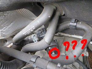

    После ремонта остался свободный вход на кране печки, кто подскажет откуда должна идти трубка, или на некоторых моделях так должно быть?

    Ну да . Судя по всему управляет открытием крана. Вот думаю вроде место есть а трубки нет?!!!эльза не помогла ....откуда она идет посмотрите коллеги !

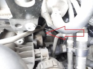

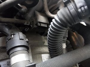

    ТС, я те сфотаю ща куда он идет
    там ближе к блоку клапан э/м и тройник на вакуум от ДВС
    ты мне скажи. у тебя печка нормально греет без этой трубки?
  14. AndyWasHere
    AndyWasHere Живу я здесь
    25 авг 2015
    1.222
    A4Q B8 2.0T 2010
    вот две фотки. одна со стрелочкой, если смотреть сверху со стороны левого крыла, стрелочка показывает на тот клапан, куда должна быть подключена потеряшка
    а вторая показывает этот клапан близко. фото со стороны моторного щитка
    только вот незадача. если они просто его забыли одеть, у мотора ведь будет подсос воздуха, и он должен троить

    Так вот и не троит работает ровно. Спасибо пойду смотреть
  16. Эд/75
    Эд/75 Участник форума
    3 фев 2013
    205
    A4/B8 1.8tfsi 2008
    Андрей! Огромное спасибо ! Видно когда ставил впускной коллектор она у меня подвернулась под него и создавали впечатление что на месте, но теперь зная куда смотреть я *** что змея залез под капот и нашел этот дополнительный подсос воздуха, но почему его не колбасило, но ощущение было что мощность двигателя потеряна! Еще раз всем спасибо!
