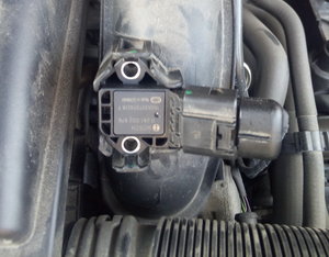

    Всем привет, столкнулись с проблемой у А3 8V 1.4 122л.с sedan пробег 51000
    В общем, как-то раз загорелось EPC, потом потухло, потом загорелось опять, обычно горит когда машина чуть-чуть постоит. Катались так, примерно два дня, к EPC добавилась ошибка ЧекЭнжин.
    Сразу поехали почитать ошибки, нашли пропуск в первом котле и была механическая ошибка турбины, сослались, на то что это скорее всего из за пропуска.Сборсили ошибки. Порекомендовали заменить свечи. На след. день решил заехать к другим ребятам, т.к по пооду свечей взяли сомнения, я больше грешил на катушки,хотел перекинуть с места на место их. Приехав читать ошибки, пропусков уже в памяти не было, была ошибка турбины. Когда загоралась EPC, машина сваливалсь в аварийный режим, ехала крайне вяло.
    В общем после мытарств с прогой по вагу, электрик приговаривает датчик давления наддува, который во впускном коллекторе. Ибо, он показывал на заглушенной машине давление в 1050 едениц (паскалей?) при норме 350. Т.е избыточное давление при заглушенном моторе и температуру в 52градуса вместо 30 как выбло в ремонтном боксе.
    На радостях что это датчик я побежал за новым, взял бош. Поменял. Завел. Проблема осталась.
    Поехал скинуть ошибки. Скинули. проблема осталась. Новый датчик так же неправильно выдает показания давления и температуры во впускном коллекторе.
    Ошибок на разрыв цепи и к.з нет по проге, клемму скидывали на 15 минут. Не помогло.
    Спецы разводят руками, мол датчик и все тут, может брак попался?Но смущает что паказания одни и те же у двух. Да и брал я бошевский.
    Предложили екать к диллеру обновлять прошивку, мол глючт ЭБУД.
    Может у кого было похожее ребят? Если чуть погреть машину. Потом завести, ошибка уходит, и она валит как обычно, что на драйве то в спорте. Не знаю куда копать... гарантия закончилась...
    на фотках датчик....

    Электрика в топку, эти датчики самые надёжные из всех в комплектации двигателя. MAP-сенсор убить кувалдой легче, чем как-то ещё.

    тогда, откуда избыточное давление в показаниях на заглушенной машине? и почему датчик температуры ( он в паре с ним работает) также показывает неверные данные.
    может быть дело в блоке управления? может прошивку обновить?

    Нормальные он данные показывает, "диагност" видимо ни разу показаний этого датчика не видел, либо путает показания хх с выкл. двс.
    Тяга вестгейта это скорее всего. Пинай дилера на предмет куланца
