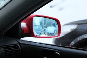

Не мало ли правое зеркало?

    Так ты номерок то подскажи, а он будет думать менять ему или нет. А я уж точно с удовольствием поменяю )))

    Я не знаю этого кого-то, но жене поставил именно такое. И все там нормально с углом, что для нее, что для меня.

    4A08575083FZ - корпус правого зеркала 175х100.
    8D1858532F3FZ - нога правая 175х100 для леворуких авто.
    стекляшка на выбор:
    4B0857536B 175х100 плоское
    4A2857536AE 175х100 асферическое
    4B0857536C 175х100 сферическое
    A4 B5 рестайлинг
    8D0857508GRU - корпус правого зеркала 175х100
    8D1858532L3FZ - нога правая 175х100 для леворуких авто.
    стекляшка на выбор:
    8D0857536C 175х100 плоское
    8D0857536E 175х100 асферическое
    8D0857536D 175х100 сферическое
    A3 8L дорестайл (От А4 отличаются только ноги)
    8L1858532FA3FZ - Нога правая 175х100 для 2-ух дверки
    8L1858532GA3FZ - Нога правая 175х100 для 4-ех дверки
    A3 8L рестайл (От А4 отличаются только ноги)
    8L1858532HF3FZ - Нога правая 175х100 для 2-ух дверки
    8L1858532JF3FZ - Нога правая 175х100 для 4-ех дверки
    Все номера даны для автомобилей с левым рулем, для зеркал с электрорегулировкой и подогревом, без автозатемнения, без электроскладывания.
    Я не знаю, достаточно ли будет регулировок у зеркал для праворульных авто, но по креплениям и проводке они подойдут.
    P.S. Пользуйтесь этим постом на свой страх и риск. Если кому-то что-то не подойдет, или у меня где-то закралась ошибка - претензии не принимаю.
    P.P.S. Надеюсь хоть кому-то это будет полезно, хотя уверен, что никто кроме как на разборке (с рук) зеркала эти покупать не будет.

    4A08575083FZ -1450р оригинал (бывает не оригинал фирма ULO номер 6227-04 цена 840)
    8D1858532L3FZ -3050 оригинал,
    4B0857536B -940р оригинал (так же есть замена STARKE 183602 цена 560)
    Себе заказывал только оригинальные доресталинговые, не стал рисковать, как придёт отпишусь

    С зеркальными элементами советую быть аккуратнее. Покупать приближающие и плоские смысла нет, надо брать удаляющие.

    Прикол. Сегодня в машине вспомнил эту тему, посмотрел в правое зеркало, а оно меньше левого :love:
    Год езжу на машине, даже внимание не обращал, не на много оно уж и меньше, дискомфорта не чувствую.

    Это кому как удобнее, я б вообще поменял все зеркала на обычные плоские

    По умолчанию правое зеркало удаляющее. Если длины правого зеркала не хватает (а именно так и происходит у ТС и так происходило у меня), то ставить широкое плоское или приближающее смысла нет, просто потому, что тоже не будет хватать. Смысл в такой замене есть только если ставить сферу. Тогда действительно поле обзора увеличивается.

    ну так я и заказал обыное

    Так а смысл в чем? Зачем менять?

    Смысл в том что во-первых, правое зеркало выглядит недоразвито, по сравнению с левым. А во-вторых, на малом обзора не хватает, а на нормальном вполне достаточно, ездил на американце с нормальным и плоским зеркальным элементом, потому знаю не на домыслах
