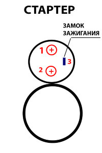

    Добрый день. Машина ауди 80 Б3. При включении зажигания, загораются лампочки на приборке, в стартере слышен щелчек, но стартер не крутит. Открываю капот и отверткой замыкаю на стартере клемы 1 и 3, бендикс выскакивает в зацепление с моховиком, но стартер не крутит. Далее замыкаю клемы 1 и 2, крутит стартер но бендикс не выскакивает. Далее замыкаю все 3 клемы, стартер крутит бендикс выскакивает машина заводится с пол оборота. Все клемы по чистил, втягивающее развальцевал пятаки по чистил, контакт с аккумулятором хороший. Подскажите почему с ключа не заводится?
    P.S. при повороте ключа щелчек такой же как при выскакивании бендикса в зацепление с маховиком.

    втягивающие поменяй и всё - будет тебе счастье
