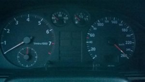

    Езжу на AUDI A4/B5.
    С момента покупки не корректно работает спидометр (стрелка легла на 260, а то и в отбой). Иногда начинает показывать скорость, а потом резкими кол****иями опять в отбой. Счетчик считает километраж нормально.
    Уже и разбирал щиток, моторчик не сгорел, целый, все контакты тоже в норме.
    Что это может быть? Подскажите пожалуйста.
