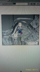

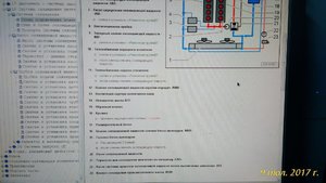

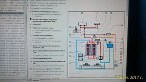

  4. Skimmer
    Skimmer Новичок
    25 июн 2017
    4
    Фото прилагаю.
