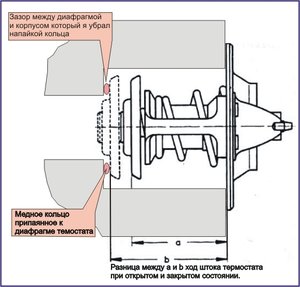

    Нет, термостат и датчик это разные вещи! Стоит он около 500 рублей (перевел на российские) - не какой-нибудь кустарный, а нормальный.
    А ты уверен что у тебя вискомуфта?
    А термостат выглядит так как на рисунке(серое - корпус, на надписи и медное кольцо не обращай внимание). Поменять самому можно, но для этого надо сливать антифриз, а потом заливать, выгоняя при этом пробки и очень внимательно следить за прогревом машины, разных трубок, короче, за работой системы охлаждения, чтобы не перегреть двиг.
