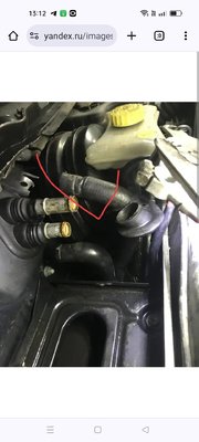

    А машина с патрубком прокачки как в Ауди а6с5?
    Была такая проблема

    Да, отверстие там есть, воздух через него выгонял
