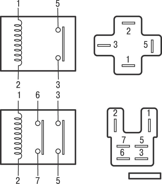

    целые это как? если снимали то напряжение надо было проверить в разьеме на них. там стоят Н3 или Н1 если память не изменяет. при целой нити они могут отгорать внизу цоколя.
    реле меняли, но не факт чтопредохранитель целый
    на 3 контакте должен быть +12в на 5 выход на ПТФ
    на обмотку реле 1 масса и на 2 _12в с кнопки
    нижнее на реле можно не смотреть оно японское)

    Схемки - это релюхи? Верхнее оччччень похоже, пробовала поменять местами №1 (противотуманки) и №7 (звуковой сигнал) релюхи одинаковые, но, не заработало. Да и если бы дело было в релюхе, то и задняя бы не горела? Реле тоже одно на все противотуманки? Или я ошибаюсь?

    только передние у вас через реле
    в птф лампа какая? Н3
    или Н1
    в любом случает масса там на отражателе и если он окислен то гореть не будет надо шевелить интенсивнее разьем. есл и моргнет дело в плохом контакте.
    ну как то так на пальцах как мог обьяснил.
