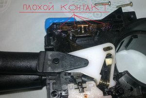

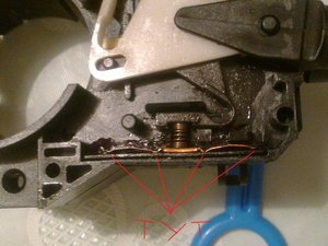

    С питанием все в порядке. Разобрался наконец таки. Дело в переключателе. Плохой контакт передвигающейся пластинки с дорожками. сейчас фотки выложу.
  10. brabus500
    brabus500 Участник форума
    19 мар 2013
    134
    А6/С4 2.6 95г.акпп
    В указанных местах обнаружил плохой контакт. подсоединил левую часть переключателя к штекеру снял металлическую крышку и попробовал отверткой прижать эти контакты. и загорелись левые габариты.

  11. brabus500
    19 мар 2013
    134
    А6/С4 2.6 95г.акпп
    Всем большое спасибо за помощь. пойду собирать всё.
