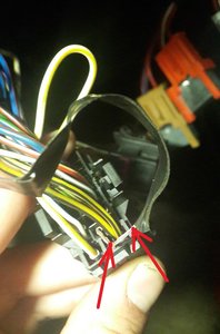

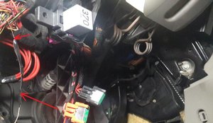

    Здравствуйте!!! Прошу помощи по электрике
    Ехал мой батя (на а4 б6 1.8т ква. АМБ) в сильный дождь, коротнуло, задымились в салоне (позже когда я вскрыл под рулем, увидел, что криво воткнул уплотнитель ЭБУ, вот и залило). Встали дворники и погас весь внешний свет, стопы, габариты, ближний, вообще все снаружи.. остальное работает, машина заводится, стекла опускаются, свет в салоне и дверях светит.
    Разобрал, порадовался, что сгорел только блок стабилизации напряжения, купил, поставил, хрен! Блок рабочий, проверял на машине-близнеце

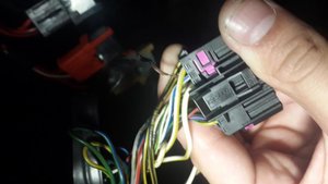

    Смотрю дальше, нашел один провод обугленный и без изоляции, на фотках видно, уходит в общий жгут((
    Вот теперь сижу бухаю от мысли, что вскрывать мне всю панель
    Скажите кто-нибудь - Ха, не парься там все просто, всего-то надо..!
    Или хотябы, кто что думает, куда копать? и может ли такой хилый провод обрубать питание всего блока?
    Прилагаю фотки и список ошибок, сделанный в процессе дерганий проводков и разъемов, поэтому много лишнего... надеюсь!

    Номер пина сгоревшего провода нужно посмотреть.
    Если №20, то это масса. И судя по внешнему виду, замыкание случилось в блоке бортовой сети (так он называется).
    В общем жгуте есть точка раздача массы, туда он и идёт. Можно спокойно его вырезать, а на пин №20 разъёма подать массу с любого коричневого провода или от кузова. По схеме сечение у него самое маленькое - 0.35мм2. Цвет раньше был коричневый.

    Судя по куску изоляции на полу, он коричневый, в жгут входит оголенный, не достаю
    Можно ли по фоткам с уверенностью сказать что он 20й?

    Уверенно сказать должен ты, нумерация видна и на разъёме, и на эбу.
    Короче, разуй глаза.

    Игорь, спасибо!!!!!!!!!!!!!
    все снова сверкает и мигает!!
    думаю панель надо всеж скидывать, вдруг этот провод спалил соседей...
