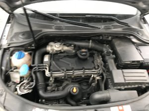

    Машина: Audi A3 8PA 2005год 1.9TDI 105лс. Мотор - насос-форсунки
    Проблема: Лето +35 жара Остановился возле магазина, до этого проблем вообще не было, выхожу пробую заводить, стартер крутит машина не заводится. Через час о чудо завелась. Приехал домой оставил машину - не заводилась короче. Вечером + 18 градусов пробую заводить, прокручивая ключ я заметил что лампочка Check Engine то горит, то не горит, а машина заводилась только с чеком. Вот так и ездил 2-3 месяца чек обычно на 2-3 раз всегда появлялся главное правило не оставлять на солнце а то если нагрелась сильно шанс завести 0, ладно смирился и оставил всё так как есть.
    Возле чека есть ESP и пружина, горят оранжевым цветом. Когда чек загорается вместе с ними то чек остаётся а остальное гаснет и машина заводится и едет нормально. Пока не заглушить до следующей попытки, это уже как повезёт. Когда чека нет то ESP и пружина остаются гореть и машину не завести + секунд через 5 начинают гудеть вентиляторы спереди и гидравлика на руле работает. Спустя еще месяца 3 похолодало +10 +15, и сначала ситуация ещё больше улучшилась на какое-то время, но всё равно бывало что не всегда загорался “Check”. Заметил что когда не горит “Check” сзади возле бака нету щелчка. Значит соляру не подсасывает. ЭБУ не получает сигнал. был на компьютерной диагностике, нового для себя так и не узнал, короче попались «недобросовестные работники»

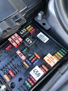

    Теперь зима вроде должно быть всё супер. Но в итоги словить “Check” почти не реально, на дворе +2 и до 0, с утра когда первый раз завожу то еще есть 1 шанс из 100 завестись, проехав 1км заглушив машину, можно смело оставлять её на месте и вернутся за ней через часа 2-5 пока не постоит или же только с утра. Когда на дворе -5 тогда ситуация улучшается но опять же, до поры до времени. Попробую заказать Реле топливного насоса, есть надежда что оно 458 реле, 1k0 906 381.
    Извините за столь долгое обращение. В автомобилях не понимаю почти ничего. Подскажите на что обращать внимание, и что стоит заменить или проверить. В автосервис ходил они все понятия не имеют или де говорят что нужно смотреть а это работа на часы 50€/час Германия..

  9. miklosfed
    miklosfed Новичок
    2 фев 2020
    2
    Венгрия
