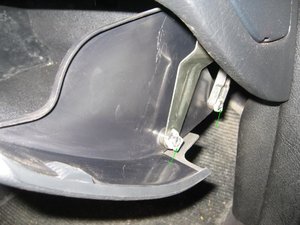

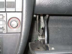

  10. BlindHorse
    BlindHorse Старожил
    19 дек 2005
    8.996
    Кемеровская обл.
    JEEP WK2/3,6(`11)+Q7/3,0TDI(`12)
    Крышку после приоткрытия пробовал тянуть на себя? Всё нормально там открывается ;-)
    Смотри фотки.

    Audi 100 C4 / 2,3 AAR / 94 г.в.
    На самом деле снимать бардак одно удовольствие! Ни одного винтега. отщелкнул металлические клипсы-шайбы и вынимай. Патрон лампы с кнопкой вынимается тоже очень легко, достаточно заглянуть под панель и все станет предельно ясно.
