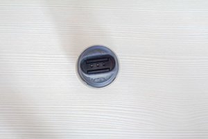

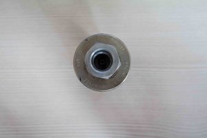

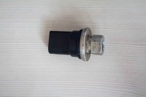

    Мой снятый выглядит так. Номер 8z0 959 126.

  6. Archi 82
    Archi 82 Живу я здесь
    16 июн 2013
    1.374
    A4/B7/06/2.0ТQ BWE
    У меня родной такой же стоял, только с буквой "B" конце Сейчас с короткой юбкой не найти. Тот, что постом выше подходит. Лично ставил, работает без проблем.

  8. Archi 82
    16 июн 2013
    1.374
    A4/B7/06/2.0ТQ BWE
    3r0959126 только он, никакие аналоги больше не подойдут.
