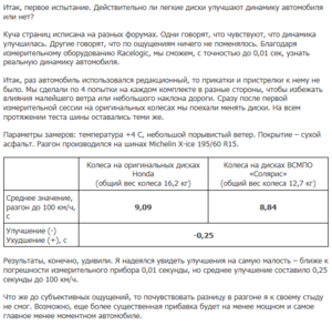

    поискал инфу про разгоны, пишут, что влияние веса авто на динамику идет из расчета 1 кг на колесе = 2 кг в салоне.
    и действительно, по результатам ТЕСТА нарисовалась соответствующая картина.
    получается, ранее написанные тезисы о влиянии веса на разгон в пропорции 1 кг = 20 кг веса в автомобиле не верны.
    Замеры на Хонде сивик с колесами одинаковыми по параметрам, но разными по массе дисков показали следующие цифры:
    разница в весе каждого колеса составила 3.5 кг а четыре колеса тяжелее соотв. на 14кг.
    получается это тоже самое, что в машине прибавилось бы 280кг при соотношении 1 к 20.
    таким образом при весе 1300кг и энерговооруженность должна снизится ~ на 20% (уже понятно, что ерунда).
    а по результатам измерений разница в динамике разгона составила всего 0.25 секунды (3%)
    если посчитать, это как раз соответствует изменению разгона из-за утяжеления на 28кг по формуле ~ 1 кг = 2 кг в салоне.
    так что соотношение 1 к 20 имеет отношение только к прижимной силе неподрессоренных масс подрессоренными (откуда оно и вытекает) и комфортному движению в автомобиле.
    p.s. можно констатировать, что вес колес влияет на динамику разгона на порядок меньше, чем обсуждалось, и зменение их массы на несколько кило не сильно сказывается на ускорении.
