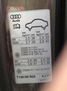

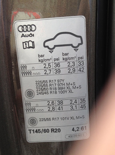

    Для тех, кому лень самим посмотреть:
    Факты:
    1) Рекомендуемое давление зависит от размера
    2) Рекомендуется разное давление для передних и задних
    3) Рекомендуется разное давление при разной нагрузке
    Ну и конечно. Управляемость зависит от давления.

  10. meirio
    meirio Новичок
    26 июн 2005
    69
    АУДИ А6С7 3.0 TFSI
    Диски оригинал 5 рукавов резина Dunlop Sport Max TT 245/45/18.
    На бирке размера колес больше чем R17 просто нет (к разговору о давлении).
    Поменял обратно 17 и машина полетела:)
    По мнению специалистов АЦС вышеописанное явление нормальное и предсказуемое

    а это с какого автомобиля бирка?

    Так другой нет, единственный размер указанный в бирке R17
  15. meirio
    meirio Новичок
    26 июн 2005
    69
    АУДИ А6С7 3.0 TFSI
    Вечером выложу фотку бирки

    A6 c7 3.0 TFSI
    Это бирка разве с А6 с7?????

  19. Янкель
    Янкель Участник форума
    16 сен 2011
    175
    A6 C7/3.0T 2011г.
    Да. Как видите, там и про 17-е, и про 18-е и даже про 20-е.
  20. supervisor2003
    supervisor2003 Живу я здесь
    26 дек 2011
    1.052
    A6 c7 3.0 TFSI
    я вижу тока 17 и 18 и то, абсурдно написано на 18 радиус разный профиль
