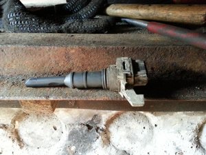

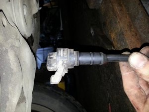

    На днях спидометр потух,стрелка дергалась сначала,теперь упала совсем:shock:
    Вагкомом делал тест приборки (17 insruments) стрелки все поднимаются,походу датчик скорости сдох:rollingeyes:
    ну и конечно же ошибка 00625 по датчику скорости

    у меня была такая проблема, датчик скорее всего обломали крепления и он вываливается... Я два года ездил, потом только проблема выявилась, хотя я туда не лазил...

    Да Мишаня ты прав,крепление обломано частично,снял его сегодня,контакты просушил,зачистил,воткнул обратно,посильнее подзажал,заработало,до 80 км показывал,опять стрелка задергалась и упала.....менять его придется все равно

    защелки обломаны
