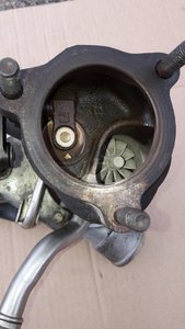

    все, можно идти на свалку за "новым" нагнетателем, ибо тарелка вг (калитка) улетела в выпуск или физически не связана со штоком.

    снимай нагнетатель, все станет предельно ясно.

    так понятно, почему нет связи штока с калиткой, если шток имеет возможность двигаться в обратную сторону (под воздействием вакуума)?

    что может быть понятнее демонтажа нагнетателя? 3 гайки и 4 болта.
