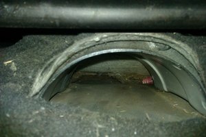

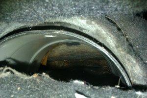

    Подскажите в чем причина не дует совсем воздух через воздуховоды в ноги задним пасажирам?

    а как узнать есть штатные воздуховоды или просто пустота?
    Под сиденьями передних сидений есть металлические патрубки. Завтра попробую сфоткать и покажу.
    Посмотрел по схеме дефлекторов точно нет, а "Воздушный канал для обогрева задней части салона" должны быть виден вдоль рычага переключения КПП и он пластиковый.

    фото вид под сиденьями
