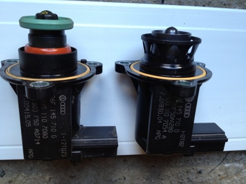

    А4/B6 1.8T 03г.
    Всем привет, подскажите пожалуйста может кто знает, двигатель 2.0tfsi bpy ременной, турба стоит ihi 713k, Сергей(agp) под это дело сделал чип но мощи прибавилось процентов 5. Снял логи, по логам видно что турба не додувает, есть подозрение на байпас нового исполнения, при сравнении есть разница в высоте старого от нового и думаю, что новый тупо не закрывает. Есть мысли по этому поводу? просто все ставят у всех все хорошо. [​IMG]
