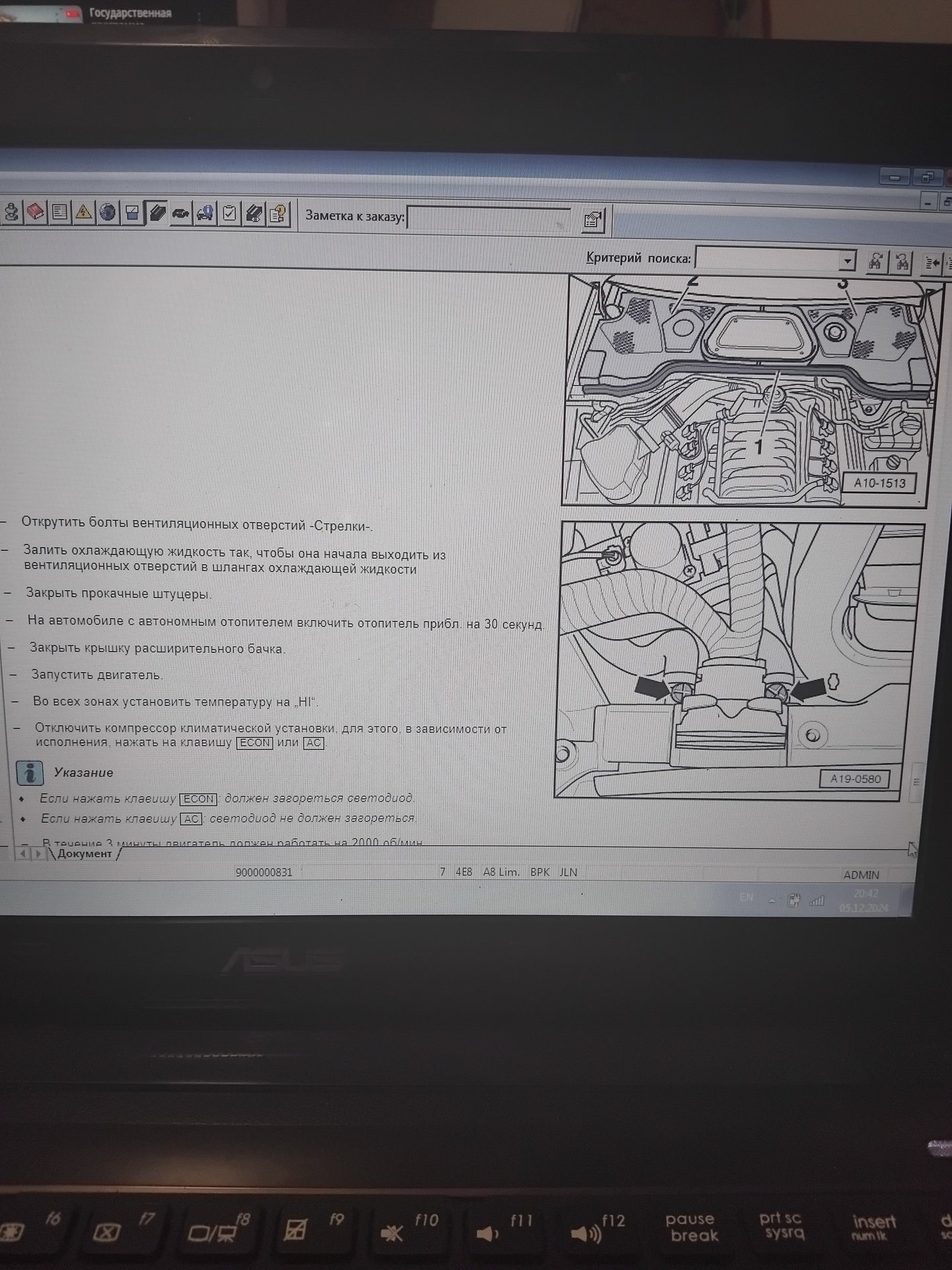

    Есть может пошаговая схема как это правильно делать на этих моторах

  8. Эйван
    Эйван Живу я здесь
    27 янв 2018
    3.736
    Как не станно у вас только возле блоков клапанов спускники. IMG_20241205_194211.jpg

    Да, пытались так выпустить воздух, все равно закипает
    Сегодня заглянем эндоскопом и возможно придется лезть до прокладок гбц
