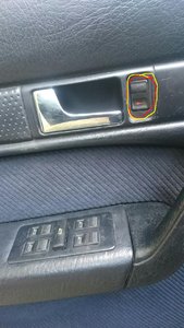

    На днях решил ремонтировать стеклоподъемники после предыдущего "умелого" мастера и вот с чем пришлось столкнуться:
    1) В водительской двери блочок из 5 кнопок и одна кнопка чуть выше блочка с изображением ключа. У меня не работал правый левый подъемник, так как кнопка, отвечающая за его работу на водительской двери поломалась - заменил ее и подъемник заработал, НО с водительской двери опускается стекло нормально, но еле поднимается, а неподсредственно с задней двери поднимается на ура и быстро. В чем может быть причина? Сопротивление?
    2) Центральная (пятая кнопка) на блочке не работает, ее просто нет. Это блокировка задних стекол я так понимаю? Подскажите?
    3) За что отвечает кнопка на водительской двери с замком? (на картинке обвел красным)
      279,9 КБ
      143
  2. sergant
    sergant Участник форума
    2 дек 2009
    365
    SuperB 1.8TSI 7DSG
    Закрытие дверей изнутри...
