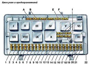

    Из книги "Ремонт и эксплутация Ауди-100 1982-1990 года выпуска".
    Номер предохранителя_Номинальный ток, А_Цепи, защищаемые предохранителями
    1_15_Противотуманные фары
    2 _15 _Указатели поворота (в режиме аварийной сигнализации)
    3 _25 _Звуковой сигнал. Прикуриватель. Лампа освещения карты. Плафон освещения салона. Лампа подсветки зеркала пассажира. Лампа освещения нижней части салона
    4 _15 _Лампа стоп-сигнала. Лампа освещения багажного отделения
    5 _— _Резервный
    6 _5 _Правая фара (габаритный свет). Правый задний фонарь (габаритный свет)
    7 _ 5_Левая фара (габаритный свет). Левый задний фонарь (габаритный свет)
    8 _10 _Правая фара (дальний свет). Контрольная лампа включения дальнего света фар
    9 _10 _Левая фара (дальний свет)
    10 _10 _Правая фара (ближний свет)
    11 _10 _Левая фара (ближний свет)
    12 _15 _Лампы освещения комбинации приборов. Лампы света заднего хода. Блок бортовой системы контроля
    13 _15 _Топливный электронасос
    14 _15 _Лампы освещения приборов. Лампы освещения номерного знака. Лампа освещения вещевого ящика. Подкапотная лампа
    15 _15 _Электродвигатель очистителя ветрового стекла. Указатели поворота (в режиме
    указания поворота)
    16 _30 _Элемент обогрева заднего стекла
    17 _30 _Электродвигатель вентилятора отопителя. Электродвигатель вентилятора кондиционера
    18 _25 _Электродвигатель привода люка на крыше
    19 _10 _Система централизованной блокировки замков дверей. Электродвигатель привода наружных зеркал заднего вида
    20 _30_Элементы обогрева передних сидений
    21 _25 _Задний прикуриватель
    22 _80 _Подогреватель дизельных двигателей
    А _10 _Резервный
    В* _15 _Запоминающее устройство электропривода регулировки положения передних сидений
    Е* _30 _Электродвигатели стеклоподъемников
    F _30 _Прицепное устройство
    I _— _Запасные предохранители
    * Автоматические выключатели, размыкающие цепь при перегрузке и замыкающие ее
    через короткий промежуток времени.
    Во вложенном файле перевод с немецкого.

    Ответ: Предохранитель
    А это на какую мафынку? у меня предохранители сбоку торпеды
  13. quickdeer
    quickdeer Живу я здесь
    26 авг 2005
    1.904
    A6 / 2001 / 2.8 / tiptronic / quattro / navi+
    Это видимо на 44й кузов.
    Год авты какой у тебя?
    У меня 44-й, на картинке все не так! У меня, например, номер 5 - это бибикалка, а тут указан как резервный. Так что, наверно, это не 44-й.
