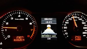

    Установил адаптивный круиз :rock:

    Цена - 40, ставил сам :shuffle:

    А списочек компонентов есть? :shuffle: Я бы себе тоже с удовольствием вклячил,
    но не знаю списка.

    Отличий от обычно А6 по электронике нет.
    Надо смотреть какой CAN гетвей стоит, если с буквой М, то на замену, на N или S.

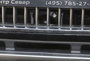

    И на олроуде некуда ставить обогреватель радара, штатно адаптивный круиз на наши машины вообще не ставился.

    По Москве, на мкаде например, очень удобно.
    40 тысяч рублей естественно :)

    Так ты датчик без обогрева поставил?

    На Q7 тоже ставят без обогрева. Нормально ))
